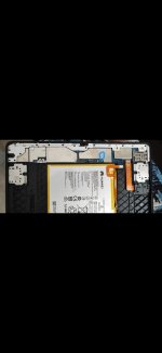

Подскажите, где у данного аппарата тест поинт ?Mediapad se
AGS5-L09
