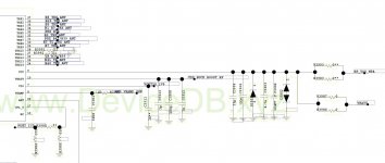

Заехал STF-L09 нет сети , вообще никакой . По заверению клиента пропала после установки бекапа с такого же аппарата по воздуху как я понял . Разбит тач , воды нет , вскрывался .
В начале прошивка химерой с кнопкой сброса сети . Появилась 4g все дела , звонок . Через пол часа только экстренные . Положил на печку вскрывать , вскрыл а он вдруг сеть поймал . Стало понятно что при нагревании сеть есть . Толкнул все крупное rf5216a , 77925-21 , hi6362 . Сеть появилась , 4G показывает . Пытаюсь звонить , тишина . У меня тут стены толстые капец , выхожу на улицу , есть звонок , посыпались смс . Понятно что нет 2G . За него как я понял отвечает rf5216a . Поменял , ничего . Vbat 3.3 на VCC пусто , откуда там формируется питание ?

3989 есть , звонятся на u3202 и vcc соответственно . Заменил 3202 после включения питание на vcc поднимается только через минуту так какие то мелочи вида 1.6 ... 2.2v плавает . Сколько там должно быть ? Верить тому что новый U3202 исправный не обязательно я его только одного нашел и то с битика сильного .
Напряжение на выходе LM3243 (RF_VO0_WPA) "плавающее", и зависит от уровня сигнала.
Это напряжение поступает на оба передатчика и больше никуда. В его цепи есть конденсаторы и элементы защиты.
LM3243 взял с Iphone 5s . Заменил hi6362 и l5062 или 5054 по схеме не поймешь был какой то потрепаный .Все сети сети появились !
