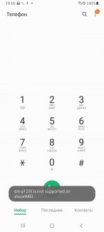

Аппарат пришел из европы в подарок, я так понимаю уже зашитый там под ser, поработал и после глюка ребутнулся. В инфо о телефоне нет версии прошивки, октоплюс самсунг активация (коей пользуюсь раз в год) пишет что телефон из австрии (в логе), на наклейкеa125f/dsn. Вразделе разработчика даже по умолчанию после сброса в завод заводская блокировка и отладка включена. Так как прошивками самсунгов практически не занимаюсь, прошу помощи.SER шил - не помогает. Есть логическое предположение прошить отдельно модем из прошивки для АТО, или это модем отрыгнул и приказал долгожить? Октоплюс имеи не восстанавливает, просто перезагружает его в UPLOAD MODE и ищет бесконечно телефон по аdb.

1234 что показывает, модем показывает?

1234 это что? В диспетчере устройств модем, да показывает.

Рабочий код: 000000000216044D
Начинаем ремонт Imei (август 2022)
Выбранная модель: SM 125 F
Пожалуйста, убедитесь, что установлены учетные данные Credit Server.
Не удалось восстановить Imei (август 2022)
Время выполнения 4 секунды(с)
Выполняется с помощью версии программного обеспечения 4.2.4.2
Это что прописать логин пароль по дефолту?
unlock boot Magisk root Chimera patch сертификатов! чтобы сеть вернуть на место! ну вообщем братцы кто в теме понятно объяснил!
