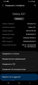

FARIC . 31/10/09 2 276 938 0 ₽ 18 829 7/2/22 Автор Темы #1 Аппарат приезжий . Наши сим все только экстренные вызовы . Как понять что он привязан к оператору ? При установки сим ничего не хочет . купите доступ для просмотра контента Нажмите, чтобы раскрыть... Вложения Screenshot_20220207-140418_Settings.jpg 137,3 КБ Просмотры: 28

veniamin . Победитель 1го конкурса 2022 День Победы Красной армии и советского народа над нацистской Германией Zа победу! 7/2/08 10 780 5 652 21 000 64 ₽ 0 7/2/22 #2 Никакого оператора!!! IMEI перебит, неизвестное устройство. Ставить рут и repair network через октоплус, последнее обновление решает проблему.

veniamin . Победитель 1го конкурса 2022 День Победы Красной армии и советского народа над нацистской Германией Zа победу! 7/2/08 10 780 5 652 21 000 64 ₽ 0 7/2/22 #3 Там нет этого IMEI в базе данных.

veniamin . Победитель 1го конкурса 2022 День Победы Красной армии и советского народа над нацистской Германией Zа победу! 7/2/08 10 780 5 652 21 000 64 ₽ 0 8/2/22 #5 Октоплус вроде не смотрит на версию андроида, Химера тоже должно делать, да это патч сертификата там.
