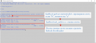

Массово встречаются ТА только fastboot. Если "железо" в норме, прошивка результата не дает и клиент утверждает, что после обновления, то:
Проверяем активный слот, если b, меняем на a.
P.S. за неделю 5 ТА с такой проблемой, а так же пару штук Росо Х3 (chopin).

Клиент пришел с данным телефоном с проблемой что интернет работает отлично, а дозвониться с него невозможно, попросил откатить прошивку с 13 Miui на 12, потому что как он сказал криво стало обновление. Прошил . После прошивки телефон сразу загрузился в Fastboot, и не выходил с него. Прошивка на 14 Miui результата не дала. После ввода данных команд выяснил что включен был слот b. Активировал слот a и телефон включился, сеть ловит отлично, дозванивается сразу.
У меня был слот а", команды не срабатывали. Надыбал такую fastboot oem cdms. Загрузился и работает.
