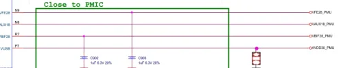

Всем доброго времени, есть Redmi Note 10s перезагружается как только после заставки появляется значёк батареи показывает 0%, если есть под рукой такой же или схема нужно вызвонить номинал резистора и куда идет вывод его (пометил зеленым на фото)

если не затруднит кусок схемы с резисторами R1505, R1506, R1508

Всем спасибо кто помог! Разобрался с зарядкой был обрыв под кп MT6359 контакт BATADC_P VBAT идёт с акб с плюса, судя по похожим схемам идёт эта дорожка через перемычку на схеме как SHORT
обнаружил ещё одну проблему не работает вибро, один контакт нашел VIBR_PMU идет с MT6359 попробовал подпаять на один из двух и второй на землю но чуда не произошло. Все картинки пересмотрел нет ничего про вибро
Обрыв до коннектора haptic_hdp, платы как бумага​
Сейчас снова поведение изменилось на зарядке показывает батарею процент заряда тоже показывает но перезагружается после показа иконки акб, еще интересует резистор R4410 номинал и куда идет второй контакт, один идет с USB_VBUS
