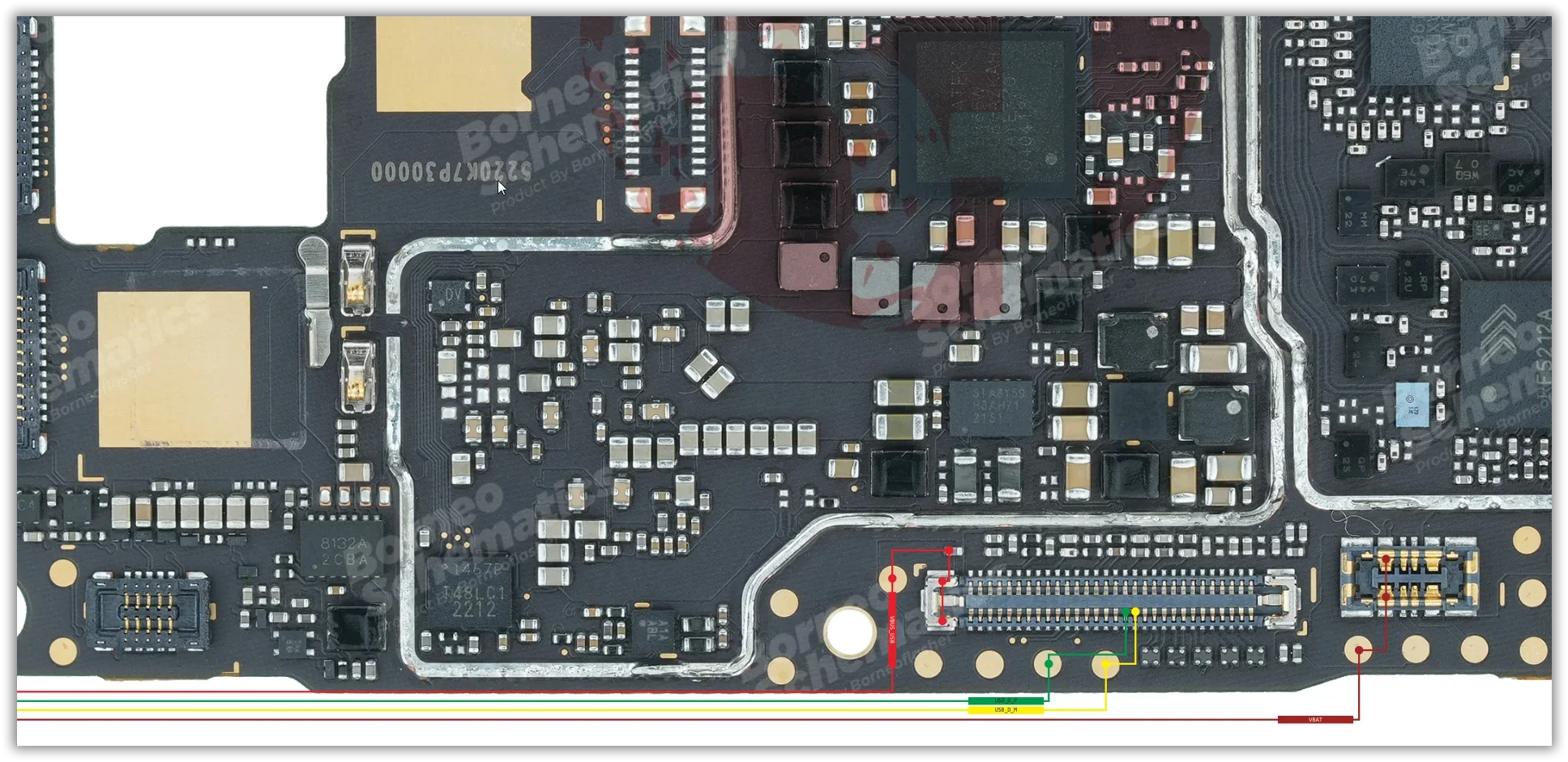

Здраствуйте коллеги. Телефон Redmi Note 11S. Акб всегда показывал 1%, при этом полностью заряжен. Разобрав обнаружил сколотую деталь у разьема шлейфа на плате. Убрал остаток паяльником. Теперь вечные 100%. На фото указал красной стрелкой. Подскажите что за деталь и ее номинал. На фото указано стрелкой.
В сравнении с 10s такой же конденсатор 100pf 25v, в этом больше подходит по схеме 150pf 50v
Когда его поломает или коротнёт не до конца. Тогда и начинаются приколы.Выше вы сами уже ответили на вопрос. Что сняли полудохлый и нормально стало
Нормально не стало. Показал 100% и все, при этом при пользовании % не уменьшались. Поработал пару часов и бах вырубился. Включаешь опять 100%. В общем поставил я этот кондер, теперь у него такое поведение: показывает 100%, смотришь через минут 10 уже 40% и предупреждение типа акумулятор за 10 минут потерял 60% заряда. Еще через минут 10 смотришь а там 80%, еще через 10 минут 3%. Посмотрю как поведет себя с другим акумом и отпишусь.
