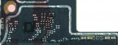

Всем привет, есть у кого фото платы Redmi note 10s, при перекатки проца и памяти, снес элементы. Выручите пожалуйста, срочно надо фото под экраном проца и памяти

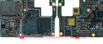

redmi note 10s в ремонте. нет изображения. с tft модулем есть изо. при прозвоне коннектора, на 1й ноге, я так понял это питания дисплея, по нулям. подскажите куда идет она

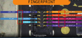

Господа! Подскажите что отвечает за отпечаток пальца? Может схемка у кого есть данного участка? Буду признателен любой информации...
Куплен новый, но активация не происходит (старый в КЗ, грелся как сумашедший)
Вот и думаю с чего начать .... Аппаратно или программно? Подумывал на проц конечно, но таяла надежда что NFC контроллер отвечает за отпечаток пальца...
Вроде в пределах нормы...
Над коннектором резюки замечены (судя из картинки линии через них идут)... вроде все по 10 Om, на керамике кз не замечено, земля тоже в норме...
3,3 LDO есть!
Придется к товарищу ехать подбрасывать отпечаток с оригинала (есть подозрение что новый отпечаток - шляпа китайская!))
Тем более поставщики указывают отпечаток на несколько моделей! :unsure: может ревизия не совсем правильная?
Всем откликнувшимся огромное СПАСИБО! Дело оказалось в китайской шляпе 🤫 ориг заработал! Пришлось в магазе менять!( С четвертого шлейфа удалось!
