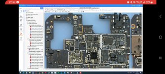

Спишите с платы её название ( надписи на плате ), по предоставленным Вами данным не получается точно идентифицировать модель аппарата.
Или общее фото платы, пусть даже плохонькое, попробовать определить по её форме.
Плата 35100K6M0A. Седня выходной, не сфоткать плату, но эта. По резюкам посмотрю, особо гнилой мелочи не видел на плате.
Это Xiaomi Redmi Note 10 Pro - вариант на Qualcomm (chopin), ему подобен Poco X3 GT (chopin).
