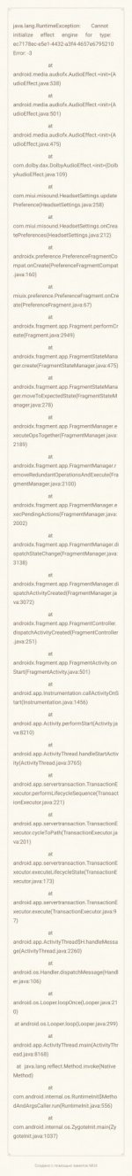

Принесли такой же аппарат с проблемой нет звука ни в динамике(ни в каком), ни в наушнике, микрофон тоже не пашет, Аппарат global. Внутри чистый, не залитый. В настройках звука кликаешь по звуковым эффектам вылезает ошибка звука и предлагает отправить отчет. Разобрались с этим вопросом? Не прошивали, только сбрасывали.
Вот отчет, который он просит отправить.

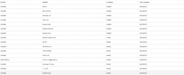

Вероятно, у Вас аппарат на Qualcomm, а в нём Audio CODEC - в WCD9375 001 .
Исправность обвязки разъёма наушников и самого разъёма проверены ?
Снёс и заменил варисторы.Обугленные. И одна линия на массу .Но меня заинтересовала одна микросхема .Поиск не дал в нете результов, напоминает усилитель.Завтра скину фото.А аудио кодек выше указанный в Poco не встречали? Может быть ошибаюсь.Спасибо за подсказку.Пришел угретым.Перекатал проц.Тело запустился .А изначально говорили был значок наушников.
Redmi Note 10 Pro China (chopin) аналогичен Poco X3 GT (chopin) .
Ещё WCD9375 001 есть в Redmi K20 (davinci), который аналогичен Mi 9T (davinci) .
