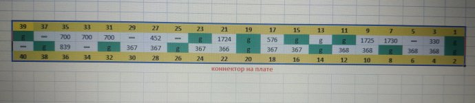

Разъем пропаял (фото разъема прикрепил). Да он действительно подустал от подкидываний. Но все напряжения присутствуют +5.5, -5.5, lcd_rst_n 1.8, lcd_cabs (на старом есть, ни на одном из новых нет) куда копать? Есть ли в процессоре или где то ещё, что-то, что отвечает за инициализацию дисплея или его версий
Фото сейчас работающего старого модуля прикрепил
И да имел виду только lcd_cabs на новых отсутствует

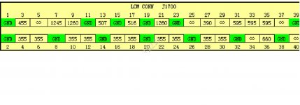

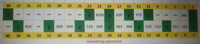

А выводы дисплеев в режиме проверки диодов проверять пробовали ? Отличия в измерениях есть ?

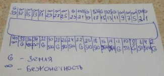

Перерисуйте вашу картинку измерений, уже без смещения, чего-то у меня не получается это сделать по вашим уточнениям.
Также, было бы неплохо, если такую же карту измерений сделали и на ответную часть этого разъёма (который стоит на плате).
