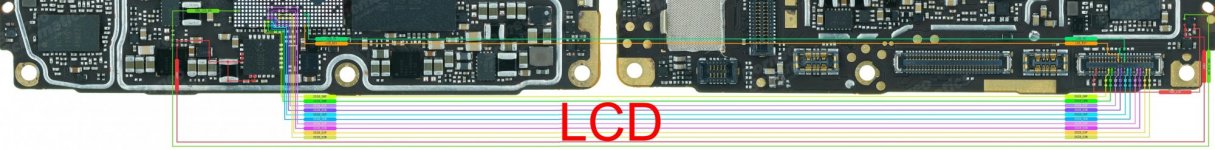

С такой неисправностью сталкиваюсь довольно часто на разных аппаратах, то что телефон не падал со слов клиента, никогда не верю, телефон создан для падений :D
Если поломка примитивная, то проблема сидит в коннекторе LCD или его обвязке и начинать нужно с него.
Проверить на падение напряжения коннектор LCD, от этого и нужно отталкиваться.
Самое печальное - отвал процессора, то что нет на нем компаунда - как то странно.
Прикрепляю солюшки в помощь ;)

Большое спасибо друг!!! Был обрыв по 1.8В на конекторе. Кинул проводком и картинка появилась. Теперь столкнулся с другой проблемой. Во время воспроизведения звука из обеих динамиков шумы. Нашел место на плате где снесены smd элементы. Если дотронуться проводником к одному из петаков то звук становиться чистым. Осмелюсь поросить у Вас фото ещё этого участка
Справа от 3.5 jack.
Распиновка коннекторов нужна? Создайте новую тему, по этой модели, прикреплю туда и желательно фото платы.
