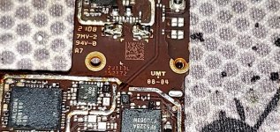

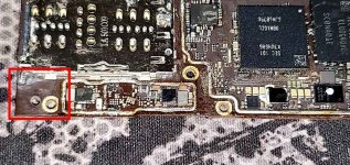

ребята нужна фото мат платы, сдвинул элементы при снятий экрана
С другой стороны платы слева внизу, под коннектором SIM.
На вашем первом фото ( 20210929_151302 ) она не поместилась, находится чуть левее.
На фото выделил красным прямоугольником место, где должны быть надписи:
  • 112 КБ Просмотры: 237
Теперь ясно, у Вас POCO X3 PRO, а не POCO X3, поэтому этот участок платы отличается на фото, предоставленном umidjobs

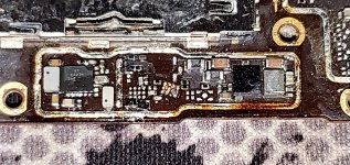

Доброго всем! Будьте добры помогите пожалуйста распознать смд элемент надпись wwc all 12 пин
Стоит в poco x3 pro в районе сим у торца платы где акб

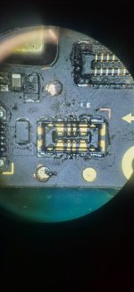

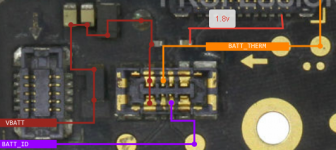

Здравствуйте. Номиналы сопротивлений в обвязке разъема акб не подскажите?
  • 778,7 КБ Просмотры: 81
Всем привет. Poco x3 nfc. Аппарат после воды и после чьих-то рук. Не хватает пару элементов над разъёмом акб, есть у кого плата на руках?
Предположительно левый 100 ом, правый 1к
А как у Вас аппарат себя ведет без них?

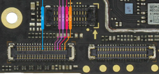

Друзья, доброго времени суток! прошу помощи. На руках Poco X3 Pro. Сдул резисторы и не запомнил их расположение... Может кто-нибудь прозвонить у себя? Там 2 кз-проводника и 2 однокилоомника. Заранее спасибо!

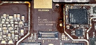

Всем привет! у кого есть аппарат на руках, скиньте пожалуйста фото левого нижнего угла CPU. Есть подозрение на не правильно установленные резюки, либо их отсутствие
Так же буду очень благодарен, если получится замерить их сопротивление
Нашлось исправление. это заводской баг. слева снизу маленький экран коротит на дросель под ним. А подскажите как стоит pm4250 - в какую сторону ключ
