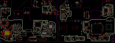

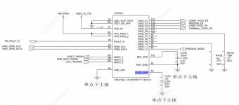

Интересная, кстати, неисправность. Вот линия, отсутствие конденсатора на которой дало такой эффект.
Судя по всему, срабатывает термозащита по линиям AMUX слева из-за невозможности отработать их показания без стабилизированного регулятора AVDD. Вот подсветка и гасится.
