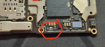

Пришел ко мне данный аппарат на ремонт, еще и после другого сервиса, с такой бедой: потребление по нулям, не включается, не заряжается. Зачем то сняли микруху? Подскажите что за микруха стоит. И куда копать что бы оживить данного пациента?
