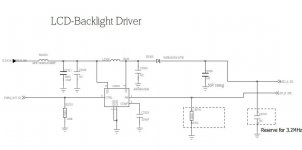

А 5 Ом на разъёме дисплея (LED_ K), это скорее всего норма. Нашёл схему аналогичного драйвера подсветки на другом форуме.
катод подключен к минусу через нулевого резистора, так что это норма
