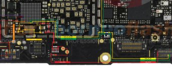

Аппарат виснет и перегружается при подключении ЗУ, при этом VBUS поднимается до 6в, будто аппарат сам пытается запитать что-то по USB.
PMI с катушкой заменены, бутерброд перекатан. Уперся в два чипа, которые не могу опознать.
1. Левый на скрине. Скорее всего OVP. Маркировка на одной плате
6003
6
на второй внизу 5.
2. Вероятно, Type C контроллер или свитч. Маркировки на обоих платах одинаковые.
C01D
CP81
Возможно именно второй неверно опознает аксессуар. Вторая плата относительно рабочая и заряжается, то есть остальные потроха в порядке.
Спасибо. По ASP1690E даташита не нашел, только упоминание что это некий mux/demux. Что за мультиплексор, для чего может использоваться?
Дело ожидаемо оказалось не в них, и даже не в USB переключателе FSUSB42UMX с обратной стороны платы. На скрине контрольные точки линий CC1 / CC2, на проблемной плате по ним большой дисбаланс падений. Type C контроллера на плате не вижу, будет печально если он реализован в проце.
Для справки, на рабочей D+/D- 505mV, CC1/2 750mV.

В рогах требуется переключение между обычным Type C и Dongle Type C (док-станция?), чего у меня нет.
Как бы то ни было, дело было в доп. ovp NX20P0407 (маркировка N07) около процессора. Контроллер Type C находится в PMI.
