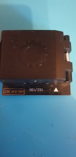

Привет всем! Вопрос такой? Ребята кто нибудь поднимал убитые Emmc через тестпонит на новом z3x plus на колодке от z3x? Сколько не пробывал с проводком на массу так как отдельной кнопки на нём нет как на других колодках. прошить получается без результатно. 20210205_123214.jpg
Так в чем именно проблема?
Флешка не видится с ТП, или не прошивается?
Если первое - уверены в правильности ТП ? В нужный момент размыкаете?
Если второе - лог приложите.
Через тестпоинт видится, прошивается, но после очередного конекта имя emmc 0000. Пробую прошить уже без ТП прошивка доходит до CID сразу ошибка. Хотелось бы узнать в какой момент надо зажать ТП и отпустить при прошивке
После прошики конектится но имя с 0000 я так понимаю что нужно имя править или просто уже emmc совсем дохлая.
и прошивка без ТП
лог
короче подскажите правильные действия по восстановлению emmc. Заранее благодарю
