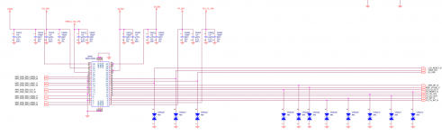

Разобрал промерял всё, драйвер питания для oled дисплея стоит SM3010, схему использую от Redmi K30, он прям аналогичный. На экран приходит 1.8v на один пин, 3.3v видимо для тача. Схемы то на телефон таки нет, какие пины на дисплее за что отвечают понятно только интуитивно) Нет AVDD, ELVDD, ELVSS, на SM3010 не приходят EL_ON2 и VDDP_EN. Если подать 1.8в на эти два EN, напруги поднимаются, значит шимка таки жива. Ну и выдаёт их экран. Вопрос такой - когда экран у телефона выключен, эти EN тоже опускаются? Как всё таки понять это телефон экран не включает или это экрану хана?) Я просто не верю что дисплейный модуль может вот так на зарядке взять и помереть. Из схемы на DSKJ есть только boardview без названий сигналов. Грустно это все.

На примере Mi 9: изначально дисплей запитывается двумя напряжениями, 1.8в (постоянно) +3в (кратковременно), одновременно с него снимается сброс LCD_RESET_N. На этом этапе дисплей выдает команду на включение остальных питаний по линиям EL_ON2 и VDDP_EN, возможно с участием линии LCD_ID.
Этого у тебя уже нет, так что долго голову ломать не придется.
p.s. три вольта на этапе снятия сброса и команды на поднятие остальных питаний могут быть не нужны.
а где это счастье находится?
блин, картинку не вижу, пишет нет прав. 3 вольта какие? VCI_3P0?
Про ресет дисплея думал, только хз где он на этом разъеме) В проц должен идти, а в проц несколько пинов идет )))
А тач почему вместе с дисплеем не работает нет идей?
По AVDD у него 9.3 ома. Как то мало. Наверное) Хз.
