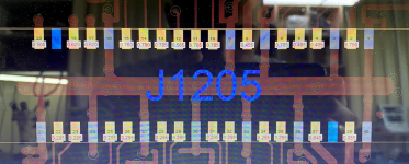

Принесли с таким же прогаром точь в точь. Может аппарат один и тот же? Также проблема с подсветкой, изо есть. Кондер в КЗ. Можно узнать на какой слой прогар под разьемом выходит? Место подчистил, но непонятно наверху, во втором слою, ил еще глубже был контакт? Второй пин слева я так понимаю идет на массу?

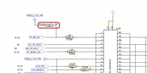

Открыл всё таки даташит на этот аппарат ))) судя из него не пойму на 2 pin должно быть 1,8v т.к. R1223 отсутствует? R1248 ( 1кОм живой) куда копнуть??? И если не трудно подскажите что значат цифры в квадратных скобках
