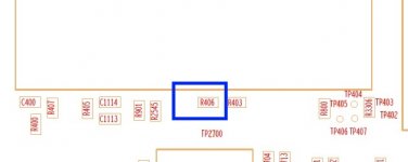

Здравствуйте, прошу помощи в опознании компонента на плате. Может есть у кого донор или такой же аппарат в работе. Телефон пришёл после залития и другого сервиса. Там не сделали и не впаяли то что выпаяли на место. Схему найти не удалось.

народ, поскажите номинал резистора, улетел в неизвестном направлении при снятии проца
Спасибо большое за подсказку, а где вы взяли схему, если не секрет, я только на 5g нашёл
