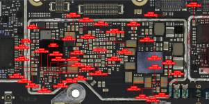

парни нужна помощь. микруха маркировка в борде u6002, а в схеме DRV2604LYZFR
где ее взять или где стоит. поиском нахожу только на али и все. больше инфы где стоит не могу найти
вот на фото ниже показал.
тел пришел не включайка. перекатал проц, начал включаться, пересмотрел плату всю, была залита как раз под этой микрухой и кп основная 7150 была подбита. тело висит на заставке. если кп я еще нашел, то вот на этой микрухзе маркировки не было. и найти не могу. Помогите пожалуйста
вопрос выше отпал. нашел донора, снял оттуда микруху. но теперь другая дичь, жрет акб по 1% в минуту. акб новая или старая не имеет значения. жесть какая то блин
