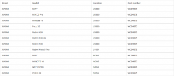

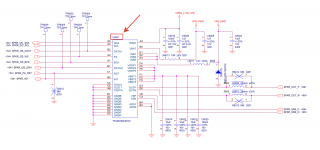

Доброго дня, столкнулся тоже с проблемой отсутствующего звука, звука нет совсем, ни полифонического, ни верхнего динамика ни микрофона...не могу найти на схеме аудиокодек, либо я слепошарый :)
