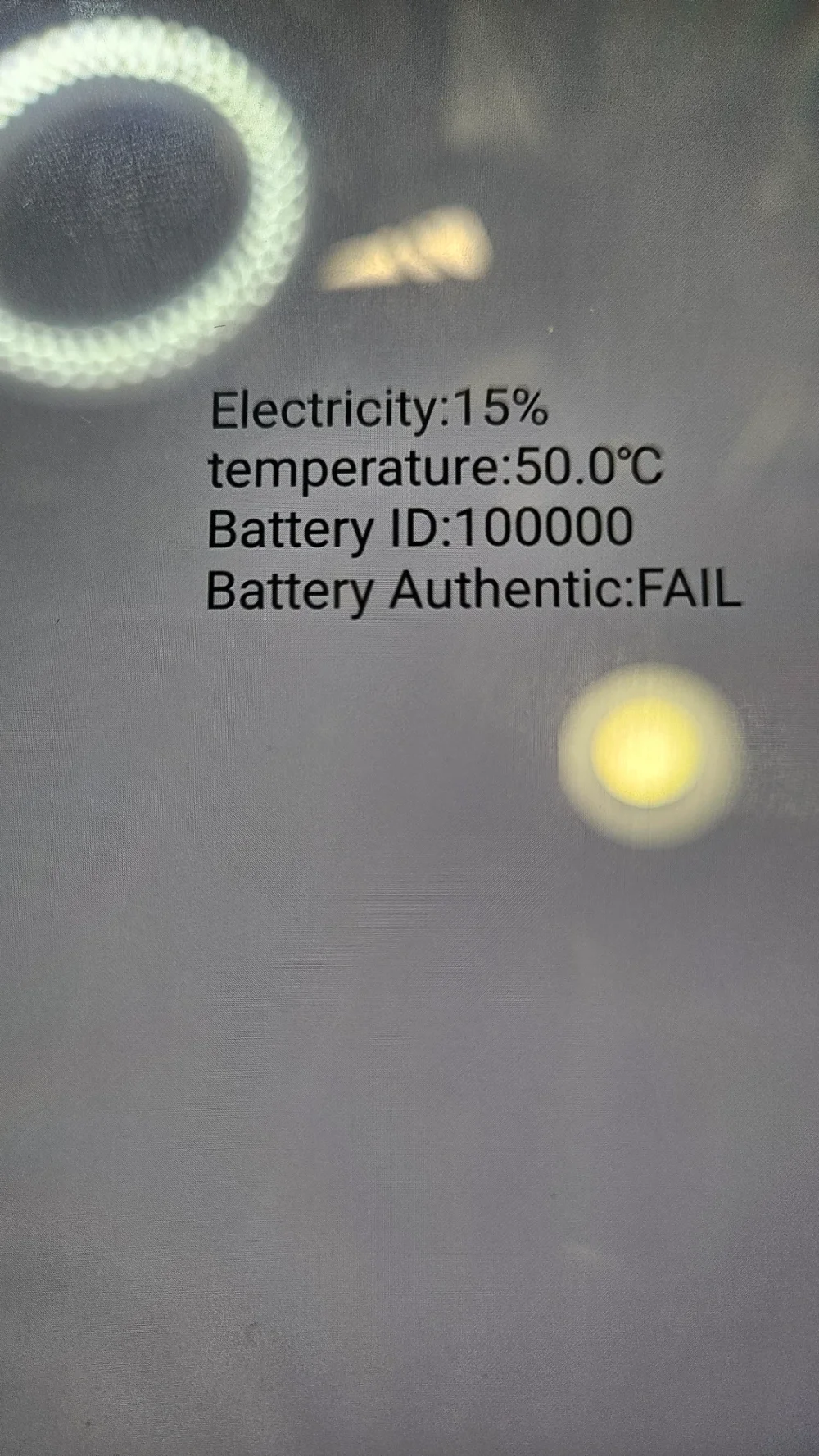

Xiaomi 11T pro , 2107113SG
Компом видеться, не заряжается выше 15%, замена аккумулятора и шлейфа, перепайка коннектора, (подумал, что возможно частичный отвал) даже проц катан. Обрыва по id от аккумулятора нету, все коннекторы в порядке. Скажите пожалуйста в чём может быть проблема??
Может полуживой этот дружок?
И если перекатали уже процессор, почему бы не перекатать 3 микросхемы по зарядке, исключив частичный отвал.
Сейчас же перейду к этому.
Прозвонил при зарядке на контактах id 1.8v на обеих, а без зарядки падение на 0,3v на контакте аккумулятора (я проволоки допаял прямо на коннектор аккумулятора да бы исключить коннектор на плате)
Замена pm8350bhs 001-00 не дал результата
Battery authentic fail
Добрые люди, скажите пожалуйста по напряжение на коннекторе bm58 (Xiaomi 11t pro) На id линии какое напряжение ??
Такая же проблема после замены аккумулятора в сервисе.
