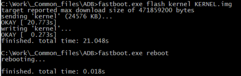

При восстановлении аппаратов, в которых побывали отключающие тестпоинт прошивки, можно наткнуться на замкнутый круг. Спецкабель зацепит аппарат, но сервисных прошивок высоких версий может не быть. Слота для SD-карты тоже, eRecovery на половине аппаратов обновления не находит, и даже если тело нормально загружается, не всегда есть возможность штатно обновиться через меню. А сервиска ниже версией по USB в тело не лезет, и поднять аппарат невозможно.
Параметры конфигурации USB находятся в разделе KERNEL (kernel_a). Достаточно переписать только его (из взятой последней версии OTA, либо, если повезет, из бэкапа с аппарата), и телефон нормально определится компьютером и зацепит OTG флешку в Update Mode. Низкая сервисная прошивка с флешки, в отличие от USB, обычно заходит. После чего раздел kernel переписывается еще раз, и если версии прошивок не сильно различаются, устройство загрузится с рабочим USB на старой прошивке.
До последней версии клиент обновится самостоятельно, когда у него будет много свободного времени.
Механизм отключения USB портов: (наводка RusEm)
В аттаче рабочий kernel.img для Honor 20.
p.s. Для работоспособности фастбута раздел fastboot нужно переписать тоже, а для установок OTA с компьютера через HiSuite - разделы с именем *recovery.
