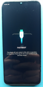

Поступил такой после других мастеров! Висел на FASTBOOT(фото) (был расковырен метал.экран на материнке для доступа к памятушке)) Сброс через рекавери не помог!( и т.к. хозяева не знали точную модель своего аппарата пришлось подключиться к UnloсkTool для уточнения модели и ПО !)) (фото) Скачал то что стояло с needrom.com и прошил через SPD_Upgrade_Tool_R26.21.2801 (фото) Всё заколосилось, IMEI на месте!) (Google-акк не знаю был или нет, но все норм!)
