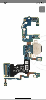

Приветствую, с новой платой ноль реакции на кнопку и зарядку, со старой все норм. Брак, либо ревизия неподходящая. На плате отсутсвует контактный ламель возле разъема наушников. На фото поставщика его тоже нет, значит такая вся партия. Но контакт сам функциональный, со своим интерфейсом. Нашел "напарника" этого контакта, на который с ответной стороны площадка звонится. Есть мысль просто проводком их замкнуть. Но если не поможет, уже не вернуть будет.
В любом случае, ждать еще два до понедельника, когда поменять можно будет. Может кто сталкивался, подскажет?

На фото платы глянуть бы и ревизию
И точная модель телефона ?

Samsung G960F Galaxy S9 с разъемом зарядки, К-1
Справа от разъема, подпружиненный кулачок(как правильно назвать?), на моей плате он отсутсвует, хотя посадочные места есть, и даже облуженные. На средней части корпуса под нее контактная площадка, звонящаяся на площадку возле разьема наушников. На плате в этом месте кулачок присутствует. И это не земля. Судя по всему, долнжа замыкаться цепь при установке. Но как это может влиять на невключение, если с отстегнутой платой включается? Ну может наверно, но уж больно усложнено тогда. На фтоках продавца, повторюсь, этого кулачка тоже нет.
Нечего ставить эту китайскую парашу, на них половины деталей нет, просто перепаяй разъём на оригинальную плату и вопрос закрыт.
