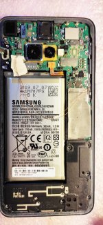

Доброе время суток! У данного аппарата в том месте где кнопка блокировки со стороны экрана замят корпус и теперь кнопка не нажимается, я не могу понять как её вытащить, первый раз столкнулся с этим телефоном в плане ремонта, это первое
А второе при подкичении зарядки пишет, что у телефона низкая температура и зарядка будет после восстановлении температуры, хотя нахожусь в помещении.
Меня больше интересует как вытащить кнопку.
никак не вытащить пока дисплей не отклеишь пришлось переделать на кнопку слева
