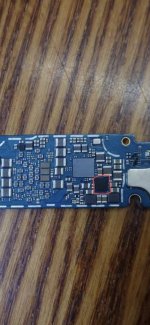

Samsung s10e (g970u) не заряжается во включенном состоянии, со слов клиента так стал.
в выключеном состоянии на зарядке потребляет 550 мА. во включеном состоянии потребляет 80 мА и моргает аккумулятор.
ёмкость показывает. компьютером видится. поменял разъём и микросхему MAX77705C с донора. OVP LS 4v выходит. bsi battery падения как на донорской плате. помогите выявить неисправность заранее спасибо

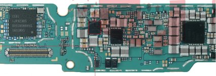

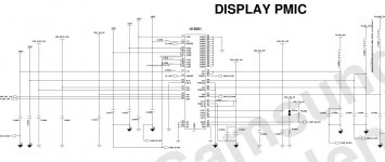

Что то мешает нормально зарядке работать, на форумах нашел что, в этой модели типовая из поломок по быстрой и обычной зарядке микросхема S2DOS05 (U12001) Display PMIC если смотреть по схеме, и по блок схеме, если пробить по магазинам - пишут контроллер заряда..., подходит от предыдущих моделей S2DOS03. В сервис мануале такой информации нету. Еще версии разные, если 8х7 - чарджер, если 5х5 то LCD Display PMIC. Заменить или перекатать ее и все заработает.
немного не правильно описал проблему. OTG работает флеш видит. выключный телефон заряжается 550 мла ток заряда. во включном 90 мла ток заряда либо просто идёт имитация заряда .ёмкость акамулятора показывает .S2DOS05 (U12001) Display PMIC как данная микросхема влияет на зарядку. pm 8150 pm 8150c стоят в телефоне
на otg питание осутствует пока флешка не подключена .S2DOS05 поменял с донора .так и не заряжается

верхний шлейф беспроводной зарядки ставил с донора .без шлейфа треугольник показывает .ovp попробую заменить
Разъём менял брал в профи оригинала нет аккумулятор ставил с донора . катушку управления зарядки не менял
телефон сделан .был пробит варистор по шине данных. заменил и зарядка пошла . да полтелефона перепохал и главно виделся по юсб .всем спасибо тему можно закрыть
