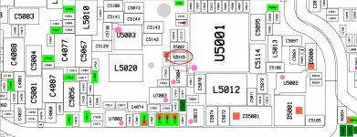

Доброе время суток! Пришел на ремонт samsung m215 с диагнозом выключился и не включается на зарядку не реагирует! От БП потребление по нолям , плата в идеале . вообщем заменил контроллер при подключении зарядки потребление 1,5 ампер и постоянно горит вспышка при детальном осмотре платы выяснил что отсутствует конденсатор возле кп с5115 фото прилагаю .Собственно вопрос к знающим может тушка себя так вести при этом отсутствующем кондере и каков его номинал или все же контроллер плохо сел ?

парт номер кондера С5115 2203-006562 номинал 1000nF,10%,10V,X5R,1005
Воспользуйся схемами на таком же процессоре Samsung A51 Exynos 9611 https://gsmforum.ru/threads/a515f.330670/post-1480117
Samsung A50 Exynos 9610 схожее устройство https://gsmforum.ru/threads/a505f-fn-fm-gt-g-gn-service-manual.314843/post-1426266
