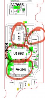

Телефон не топленик. Не принимает звонки на 4g. (в не сети), при етом прием сигнала есть, интернет работает.
на 2g звонки приходят нормально. Куда смотреть?
Пришол ещо один пациент с такой проблемой.
отмечено все что било перекинуто с донора, нет питания 1,8 (то что стрелкой отмечено, оно виходит с кп(тоже заменил)
