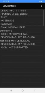

Доброе время суток, имеется a920f после попадания воды, нет сети( перечеркнут кружок сети).
При наборе на 112 сеть НЕ ПОЯВЛЯЕТСЯ.
При наборе *#0011#, ошибка mipi device fail.
Была только капля воды на нижней плате возле рфсвитчей. окислы убрал, сети нет.
Сабплату подкидывал - сети нет.
Естественно прошивку менял.
QCN и NVM заливал - сети нет.
Вокруг радиочасти все чисто, на кондерах кз нет.
Изучив проблему других телефонов с ошибкой "mipi device fail", большинсву помогала прошивка комбинашки и манипуляций с nvm зоной.
Но на свой бут комбинашки не нашел, нужна с бутом U4.
Есть такой донор, но боюсь что проделаю "мартишкин труд".
Товарищи, поможете чем сможете?
UPD:Замена FEMiD d5328 ни чего не дало.
