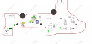

до этого меняли в другом месте разъем, после этого пропала быстрая зарядка, разъем какое-то время проработал, потом опять отвалился.
как обычно, на этой модели, вырваны все контакты на плате у разъема. контакты восстановил, края укрепил.
обычная зарядка есть, fast charge отсутствует. продублировал все на разъеме на всякий случай. с обратной стороны зачистил компаунд, пропаял все. компьютером видится . u5005 заменил .
если принудительно включить быструю зарядку - рисует треугольник и не заряжается.
какие могут быть варианты ?
Например, "левые" ЗУ, кабель, разъём. Дорожки к разъёму могут быть восстановлены тонкими проводниками, не использована часть выводов разъёма, ( при быстрой зарядке ток может достигать 5 ампер, а восстановленный проводник недостаточно толстый и низкоомный ). С токоизмерительной цепью проблемы, аккумулятор полудохлый, разъёмы окисленные или плохой контакт в них, шлейфы повреждены.
к блоку не подкидывали? там же на сколько помню просадка по быстрой зарядке, контролер высаживал, если есть лишнее потребление есть, проблема в нём будет
