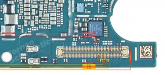

Выгорела 24 нога если считать слева на право нижний ряд на коннекторе мат платы. Кидал перемычку на кондер на против этой ноги но после этого телефон или не включается или включается и почти сразу выключается. Подскажите пожалуйста эта нога нужна вообще или сенсор не работает не из-за неё?
Предыстория такая, телефон падал не сильно, на экране ни трещинки. Пришел без изображения, обнаружил что развалился коннектор на самом дисплее. Поменял его изо появилось и сенсор работал, но периодически изо пропадало почему то, затем решил поменять и коннектор на мат плате и по дурости когда уже посадил коннектор на плату феном, прошелся по ножкам паяльной кислотой и видимо плохо отмыл ее потом. В общем какое то время работал нормально но потом коротнуло и выгорело 2 дороги от ножек коннектора. Одну восстановил и изо появилось а про вторую писал выше.
Забыл добавить. Межплатный шлейф менял 2 раза.

У вас схема на этот аппарат есть? От того что я сейчас нарисую куда идёт 24 нога коннектора, Вы без доступа к вложениям всё равно картинку не увидите. А так хоть к каким элементам цепь идёт подсказала бы
Боюсь Вы и в личке не увидите скриншот. Дам совет, ремонт этого телефона отобьёт Вам годовую подписку к схемам.........Ну например тот же borneo
прикреплю скрин, может кому пригодится
Всем дорого времени суток, кинул дороги по схеме , сенсор не ожил но замена дисплея помогла.

Сорян ошибся с моделью
A53 на фото
