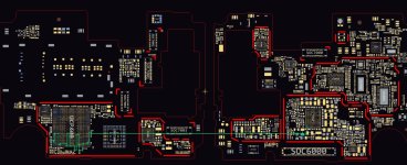

A515 после переката CPU и RAM работает
Смущает сопротивление линии VDD2_MEM_1P1 , оно около 5 Ом на землю
Это нормально??
RAM 4Gb
У кого есть под рукой рабочая плата, прозвоните плз большой конденсатор под процессором
Спасибо
Вольтаж у меня 0,9В
Должно по идее 1,1 но может и 0,9 норм
Вопрос не в вольтаже а сопротивлении линии
На картинке под цпу большой кондер
Его нужно замерить на сопротивление
То что выложил мерить диодной прозвонкой, плата без тока.
Плата есть но со снятым cpu
