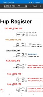

есть схема. где копать
8-4-10. Speaker Part говорит смотреть сторону U6001

Напряжения нет на дросселе, оно выходит из кодека получается, а как тогда завязан усилитель полифонии? судя по всему он с кодеком не связан никак
Заменил аудиокодек не помогло, нет схемы не у кого? Померять напряжения бы
