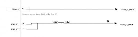

На рабочем столе аппарат Samsung A115F (A11).
Со слов клиента, в какой то момент перестал включаться/заряжаться.
Визуально никаких дефектов не обнаружено. В EDL не входит. Реакции на кнопку нет совсем.
VPH_PWR есть,основной КП (PM8953) запитан. Питание EMMC - отсутствует (0v)
В Power up sequence нет сигнала VREG_S7 следовательно, дальше ничего не происходит. VREG_S4 (2v) на месте. Замена основного и вспомогательного КП (PMI632-502) ни к чему не привела.
Подскажите, почему нет вторичных напряжений?

Серые пятаки под CPU и памятью ни кто не отменял, в большинстве случаев, если не отшибло питальники, процессор и память, то перекатка помогает. Тут же snapdragon 450 и старый тип памяти emmc 221, снять память - проверить ее, попробовать без памяти подключить в EDL, нет подключения, перекатать и процессор. Все микросхемы расположены для снятия удобно и без заморочек.
Это не сигнал, а питающее напряжение. Иногда его называют регулятором. Все причины отсутствия входящих в POS напряжений перечислены здесь.

У меня такие же симптомы, по одному из питаний проца нашел 0.1ома сопротивление. Похоже просто контроллер очень быстро умеет в защиту уходить и потому ничего не поднимается, тупо кз в защиту валит его.
