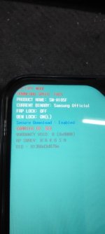

Добрый день. Зашел SM-A105F (Device Firmware: A105FPUS6BUB1) висел на заставке с надписью Could not do normal bot. Inavlid id ..... В режим прошивки заходит ,
но при прошивке Z3X выдает ошибку
если пропустить этот файл, то останавливается на следующем.
при прошивке Odin тоже ошибка :
на одном из англоязычном форумов попадался вопрос : в режиме загрузки oem unlock и frp выключены и не активны? возможно это как то связано, ответа там не было.
в режиме Odin отображается
FRP LOCK : ON
OEM LOCK : ON(L)
это как то может влиять на то что он не прошивается? если да, то как это исправить?
Заметил что, через раз при подключении FRP LOCK : ON меняется на FRP LOCK : OFF
Без подключения к ПК висит на заставке с синим фоном как на последнем фото.
Темы по этой моделе на форуме читал ,нужного ответа для себя не нашел .
На сколько мне известно frp никак не влияет. А вот судя по начальной ошибке и последующей. Память вам передаёт пламенный привет и заказала себе похоронную службу. Думаю память под замену.
