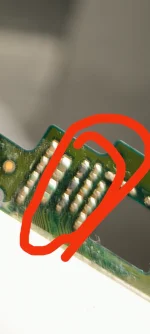

Папку вытащило, на счёт дисплейя интересная ситуация, на старом есть 3 каких то чёрных компонента, а на новом он всего один, при этом я вижу что дисплей полностью новый и следов пайки нет, может ревизия другая. Фотка старого дисплея
А не понять что это На варисторы похоже Фотка плохого качества
Варисторы или хз чего в схеме нет
Придёт с рабочим и провериш А так гадать долго можно живой он или нет
