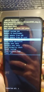

Всем доброго времени суток. Достался китайский клон Samsung s21 ultra 5g. Телефон работал пока один умный человек решил его прошить чужой прошивкой. В итоге включается и только надпись самсунг. Рекавери работает. МТ6582. SW ver/ alps lo mp2 v1 aeon wt l p43 kernel ver 3.10.54 . Перепробовал другие прошивки ничего. К нему так и не нашёл прошивку. Помогите пожалуйста дураку найти прошивку! Фото того что есть прилагаю.

Мне вот только интересно-как туда можно было зашить другую прошивку, если они все в платном доступе???? Что попало что-ли?? И второе-судя по вашим фото имеи там уже приплыли в unknown, что приговаривает nvram...Там уже работы на сумму больше чем этот девайс стоит..
И зачем вы выложили скаттер? Он вам мало чем поможет..Или этой прошивкой его прошили?
Вы похоже никогда не восстанавливали клоны? Не имеет значения название модели, потому что прошивка идет на 20 моделей минимум обычно.. Даже если вы найдете именно для него, то после включения есть вероятность что будет висеть на welcome до полной загрузки..Ну да ладно, хотел вам А72 предложить, но раз так-ищите от S21 Ultra 5G..
Я нашел ваши файлы именно для S21 Ultra, но их 4шт и тратить время на закачки особо желания нет. И не факт что после прошивки и восстановления на заставке не будет WELCOME или еще что-нибудь отличное от SAMSUNG..
