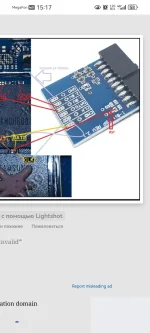

myvin . 15/4/14 11 8 0 35 ₽ 1 23/9/24 Автор Темы #1 Подскажите, есть платка 1-bit isp rev 2.1 (синяя, комплектная с easy jtag plus), но что на ней, что на 4-битной нету RST, откуда его взять вообще?

stefanjke Тот самый . 20/3/17 1 426 Решения 5 1 539 1 000 31 ₽ 630 23/9/24 #2 Гляньте, может под стол упал... А если серьезно, сигнал RST (reset) в 99% случаев означает высокий логический уровень. Достаточно будет просто еще один провод кинуть на VCCQ.

myvin . 15/4/14 11 8 0 35 ₽ 1 23/9/24 Автор Темы #3 stefanjke сказал(а): купите доступ для просмотра контента Нажмите, чтобы раскрыть... Спасибо, нашёл, там к одному резюку припаялся (точнее к месту под него) и всё чётко. Но за полезный совет всё равно спасибо Вложения Screenshot_20240923_151746_com.android.chrome.webp 90,6 КБ Просмотры: 85
