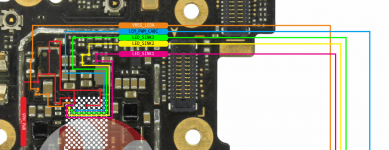

Все доброго дня. Может есть у кого аппарат в ремонте. Хотелось бы узнать сопротивление линии питания относительно земли. На моём 0.01 Ом. Греется контроллер PM6150L. Подсветки нету. Линию подсветки всю перекопал, коротышей нету. Короткое только на этой линии (указано на фото)
На двух катушках короткое и нет всего лишь подсветки?
Подай туда напряжение и посмотри что греется.
Сегодня разобрался с этой линией. Она изначально сидит на земле. Во время включения короткое пропадает.
Микросхема греется в верхней части где выходят линии подсветки. Если убрать дроссель с VPH_PWR на подсветку, греться перестает. Кондеров в коротком или с низким сопротивлением нету.
