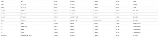

Как вариант в этих моделях посмотреть lm3697
