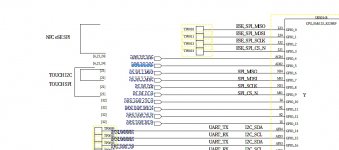

Аппарат утопленник, была выгоревшая дорожка WLED (контакт 20 разъема дисплея), звук был. После замены драйвера подсветки, телефон долго загружался, звук пропал. Перекатал драйвер (подозреваю что замкнул пятаки) - подсветка есть, звука нет, U2440 менял (и от RN8T, и от RN7 - они одинаковые) - звука нет. Без U2103 звука тоже нет. Уложил i2c в SoC?
Хорошая подсказка, но...кодек никак не связан с U2103. И MAX98937 - это не просто усилитель динамика, а еще и декодер, он подцеплен по I2S напрямую к процу.
U2103 сидит на одной шине с U2440. Совершенно без понятия про потребление от БП. Аппарат полностью функциональный, кроме спикера.
В наушниках звуки полифонии есть?
Был ап нот 8 в коготорово стабильно 2 раза в неделю отваливался звук мелодия, от фанаря.. не бит не крашен не паян не воды.. достаточно было вытянуть плату вставить и все работало..
Ребол проца решыл проблему.
:ROFLMAO:, это вот сейчас - серьезно? Подтяжка это тач? Если что - эти резисторы стоят рядом с U2440.
Другой драйвер подсветки (с донора, например) устанавливать пробовали ?
Каковы падения напряжения на шине обмена при снятых подсветке вместе с усилителем ?
Значка наушников при не подключенных наушниках нет ?
Все это пробовал, пока скинул проц (чтоб не отвлекаться на это тело), позже перекину пару
Реболл не помог. Замена пары решила вопрос. Аккуратнее с заменой драйвера.
