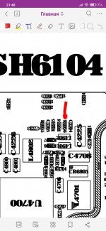

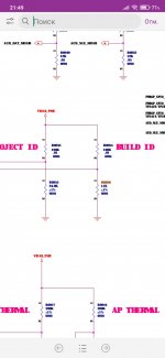

Приветствую. Аппарат шитый еле жив. Нет прошивки модема и имей. До разборки пробовал способы с пда ( инженерка с форматом, дБ файл, имей) модем появляется. Первый имей нули. Второй целый серийника нет. Сети нет. 112 не звонит. Разобрал. У процессора проедена дырка в защите. Отломан резистор r6956 и кондер (фиг с ним) резистор 11к не нашёл. С 10к ничего не меняется. Что с ним пытались сделать, можно ли лечить его без родного mvram и как?

R6956 снимают для переделки тела в китай и отключения RSA.
