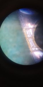

krest73, спасибо за фото и информацию. Я в интернете находил данную информацию. Я этот участок платы осматривал через микроскоп, повреждений и трещин не нашел. Разве сигнал EINT_CTP (5 - тый вывод разъема J6400) тоже проходит в этом месте? Если бы точно знать что он проходит в указаном Вами месте на плате то я бы его вскрыл и вызвонил. Но опять же повреждений не обнаружено.​
Нашел в ютубе информацию. Возле этой "проушины" проходят четыре дорожки (одна во втором слое и три в третьем слое) и скорее всего это и есть четыре сигнала TP_SPI разъема J6400 выводы 7, 9, 11, 13 (TP_SPI_CLK , TP_SPI_MISO, TP_SPI_MOSI, TP_SPI_CS). А как и где проходит сигнал EINT_CTP 5-тый вывод разъема J6400 ? Является загадкой​
Илья_Орша, полностью с Вами соглашусь. Мои предположения были не верны (по поводу количества проводников проходящих в данном участке на плате. В ютубе мастер ремонтировал данный участок платы и восстанавливал три проводника в третьем слое. И опять-таки непонятки выходят... На его ремонтируемой плате была трещина (четко просматриваемая) и он восстанавливал третий слой. Возникает вопрос как мог уцелеть 4-тый слой при такой трещине? Он до него не добрался. Вот ссылка

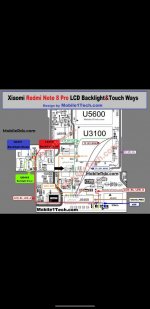

Выяснил благодаря XinZhiZao что 3 контакт на разъеме дисплея согласно схеме, уходит в проц по линии GPIO_CTP_RSTB на пятак F30, запаятся не снимая проц можно сверху справа согласно фото.
Осталось только определится где цепануть EINT_CTP, где то рядом он в этой же области, если у кого есть в распайке, скиньте проц и пробежитесь по пинам залитые маской, уверен что какой то из них тот самый нужный всем "пятый пин разьма дисплея"

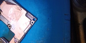

Накидал солюху (первое фото), выручили ребята вызвонив необходимые пятоки из под проца,
Прошу обратить внимание на 3 и 5 пины (красная и синяя линия)- можно подцепится снизу справа от проца (что я и сделал)
Тему с сенсором на этом аппарате считаю закрытой. Прикладываю так же свой вариант расположения мычек.
У меня этот угол платы вообще сломался, достаточно ли восстановить эти сигналы (7,9,11,13 выводы )перемычками с разъёма или там ещё какие сигналы идут.
