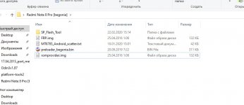

Всем привет . В сети нашел такой архив , пишут что сбрасывает frp и mi account . Кто то пробовал что то подобное для mtk , это работает , стоит взять на подержать авторизованный аккаунт ?

Не нужен вам авторизованный аккаунт.
begonia требует авторизации только на уровне BROM. Пока у вас жив preloader, ничего не надо.
Да все советуют... А потом отвал...
Вы наверное СМ2 имели ввиду? Да делает, если аппарат не на ми аккаунте или загрузчик разблокирован. Если же заблокирован и включен ми аккаунт-система отключает прелоадер(это когда при подключении к компу никаких клавиш зажимать не надо) и оставляет только бром(это когда реакция на подключение ТОЛЬКО с зажатой клавишей громкости вниз).. Хотя мне как то пару раз попадались на ранних версиях по при ми аккаунте-прелоадер. Проверить вероятность успеха лего-просто подключите к компу и если сразу определится-у вас все шансы, а если нет-бром облом..
К сожалению так. У самого Redmi 9 и ситуация та же(MIUI 12). Тоже заказывать буду..
