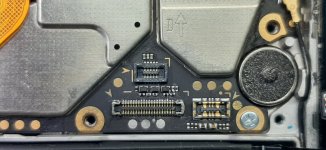

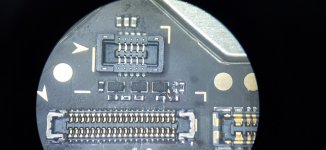

Доброго времени суток, форумчане!
Пришел данный аппарат со вздутой батареей, поменял, увидел поломанный FPC коннектор саб-платы, перепаял родной шлейф и поменял коннектор, попутно уничтожив обвзяку вокруг него, схемы на него не нашел даже в самых "стремных" китайских форумах.
Прошу помочь, минимум - фотографией этого места на нетронутой плате, а как максимум - номиналами эелементов
Motherboard - LLDM536
С телефоном разобрался, тему закрываю, спасибо всем, хотя-бы посмотревшим!
P.S Телефон после моих манипуляций заряжался на токе 0.30-0.40, + начал ребутиться при открытии приложений, все дело было в контроллере нового АКБ. перепаял с мертвой, но оригинальной АКБ, и вот чудо, 2.20-2.25А.
