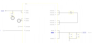

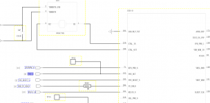

Теперь вместе смотрим картинки. Какое напряжение дожно подниматься первым? Какой из двух КП его формирует? А что измеряешь ты?

p.s. для включения PML на нее должно прилететь разрешение работы от PM. Линия называется PON_1 и на ней сидит твой тестпоинт TP12. Разрешение - логическая единица 1.8в.
0.4в там может показывать мультиметр, так как линия "скачет" из-за постоянного перезапуска контроллера питания.
