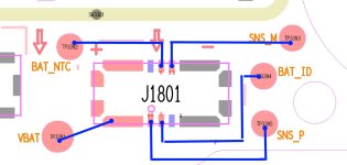

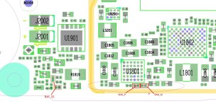

Приветствую , принесли аппарат после воды не включается не заряжается, отгнил коннектор АКБ на плате и на самой АКБ. Помогите найти контак отгнил в глубь платы, не могу найти куда идет. Извините после чистки забыл сфоткать, а сейчас уже снял слои. Если с коннектора АКБ то нижний 3-й с лево( если 1 это+)
Привет, если в схеме все верно написали - то так.
